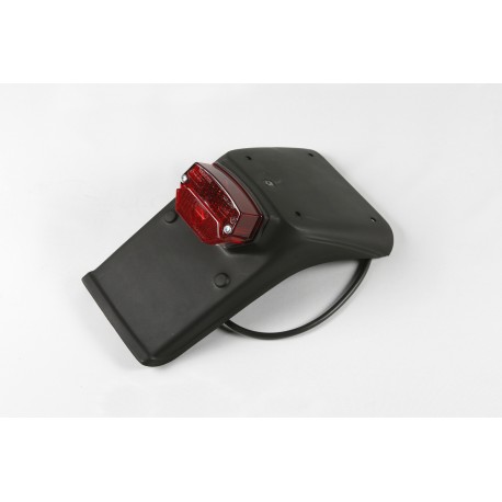

An meiner roten GS (manch einer hier kennt die ja evtl. noch) hatte ich einen richtig schönen, kleinen Heckkotflügel. Der war sogar von BMW.
Nur, ich weiss nicht mehr von welchem Modell.
Ich hab euch mal ein paar Fotos, vielleicht ist ja einer unter den Insassen, der den Kotflügel kennt, und mir das zugehörige Modell nennen kann.
na dann mal los.
Ich sag schon mal Danke.

Ich bin mir nicht ganz sicher, meine aber, dass das "Endstück" mit Kennzeichenhalter dem hier
sehr ähnlich sieht.:nixw:

Ich meine zwei Hinweise darauf entdeckt zu haben, dass Du den vorderen (getriebeseitigen) Teil des R100R Kotflügels mit dem verlinkten Kennzeichenhalter der LC4 kombiniert hast.
Bei deinen ersten Bildern sieht es doch so aus, als ob das GS-Rücklicht, zumindest das Glas, verwendet wurde, das geht beim RxxR- Kotflügel nicht. Daher tippe ich auf Vorderteil von RxxR und hinten das UFO-Teil aus Stefans Link.

ja, das könnte es sein, vorne RxxR und hinten UFO.
Dann schau ich mal in diese Richtung nach günstigen Gebrauchtteilen.

Ich hatte mir für den originalen Heckrahmen meiner GS schon vor einiger Zeit einen R100R Innenkotflügel, also das vordere Teil, besorgt. Ich wollte ihn mit dem montierten Acerbis Baja kombinieren, damit nicht mehr alles so zugesaut wird. Nun habe ich inzwischen Zweifel an der Hecklösung mit dem Acerbis Baja, das kommt mir nicht stimmig vor. Daher habe ich von den obigen Bildern inspiriert den UFO Kennzeichenhalter für die alten KTMs bestellt. Für den Übergang muss ich mir dann was gescheites ausdenken.
Holger, hast du das Teil schon in der Hand gehabt und vielleicht eine Idee zur Befestigung?
Martin
Hi Martin,
da kann ich mich leider nicht mehr erinnern.
Aber ich würde da einfach 4 Blindnieten oder M4 Schrauben mit Karosseriescheiben nehmen
Vielen Dank! Ich guck mal wie das gut zu machen ist wenn ich das Teil habe. Ich kann dann ja mal ein Foto einstellen.
Martin
