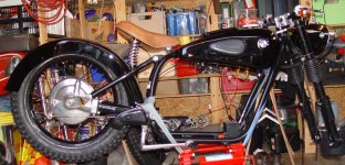

Ich habe diesen Heck-Umbau zum Starrahmen gefunden. Das würde ich gerne auch machen. Im Grunde sieht es "einfach" aus: originalen Heckrahmen wegnehmen und direkte Verbindung von diesen Schraubpunkten zu den Stoßdämpferaufnahmepunkten am HAG bzw. Schwinge. Wenn da nicht der TÜV wäre...ausserdem zeigt die Erfahrung, daß man die probleme in den Details oft unterschätzt.
Also...gibt es jemanden aus Norddeutschland (Großraum Hannover/Hamburg/Bremen), der sowas anfertigen und mit TÜV begleiten kann?

Der Auspuff-/Soziusfussrastenhalterung und der Schwinge nach zu urteilen ist das der Rahmen eines Zweiarmschwingen 2V ab /5 aufwärts.

Hallo Dirk, gibt es. In Berlin. Und genau dort liegen auch die Urheberrechte des von Dir veröffentlichten Fotos. Vorher fragen !!!
Aber ich mach das mal für Dich.:D
Der Rahmen ist im Übrigen eine Einzelanfertigung, selbstverständlich mit TÜV und allem Zipp und Zapp....
Und, die Kiste is verkauft.......

...interessantes thema!
ist der gesamte rahmen ne Einzelanfertigung?
oder wie ich meine nur das Heckteil?
Grüße Thomas
Also doch "nur" das Heck...
und wie erwähnt vermutlich ab /5....usw...
auf jeden Fall super stimmig der Umbau....
meine Hochachtung an die Berliner-Erbauer und meine Wertschätzung an den Tüv-Ingeneur!

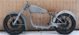

Nach Monaten der Vorbereitung beginnt jetzt endlich die heisse Phase des Umbau-Projekts. Momentaner Stand ist, das (fast) alle Teile vorhanden sind. Basis ist eine R50/5 von 1973. Der Stil einer R51/3 sollte möglichst gut kopiert werden. Dazu besorgte ich einen Tank, Auspuff und vorderer Fender (der leider nicht ganz original ist). Im Tankfach versuche ich LiFePo-Zellen als Starterbatterie umterzubringen(! ich weiss noch nicht ob es wirklich klappt). Ein Rohr durch den Tank nach unten führt die Kabel auf dem kürzesten Weg zum Anlasser. Dadurch bleibt alles im ehemaligen Batteriebereich unter dem dem neuen Schwingsattel frei. Lampe spendete ein URAL - mein "Russeneimer" mit 170mm H4-Einsatz und Motogadget chronoclassic Speedo Tacho im "Smith"-Design. Lenker mit Armaturen ist fertig verdrahtet und aufgebaut.(Hier musste ich aber doch wegen der filigranen Damenhände meine Frau Kompromisse machen und konnte nicht im BMW Sortiment bleiben....). Rahmen wird jetzt auf Starrheck umgebaut. DEKRA ist involviert.Rahmen wird um 10-15cm tiefer gelegt. Im Moment habe ich deshalb aber noch ein Gabel-Problem. Eine Lösung ist aber schon in Sicht. Vorderrad ist ein ein 18"-Hinterrad
Zeitplan ist: Februar Rahmen fertigstellen, März lackieren & pulvern, April zusammenbauen und im Mai zulassen. Ich versuche zum Boxerkunst-Treffen fertig zu sein.

So - das wäre geschafft. Nu isse fertig aufgebaut. Sieht doch nett alt aus? Nächste Woche gehts zum Lackieren und Pulvern.

Es geht weiter: Chromer, Lackierer & Pulverer sind fertig. Farbe klassisch tief-schwarz - mit dreifach Klarlack. Heckantrieb ist gemacht, Getriebe wurde komplett überholt ... das war so nicht geplant ... besser so als später auf der Strasse. Leider ist der Motor immer noch nicht fertig. Bis jetzt aber noch im Zeitplan. Der mechanische Aufbau war für April gedacht. Müßte noch klappen. Elektrik ist bis auf Kleinigkeiten und den Motor fertig. Batteriefach wird das Tankfach des 51/3 Tanks - LiFePo-Zellen machen es möglich.

Erschöpft aber zufrieden: habe heute mit meinem Schwager den Motor eingebaut - sieht gut aus:

Der Tank lag bei einem Lackierer rum, hatte BMW Doppel-Linierung Lackierung und die Befestigungslöcher für die Embleme. Auch die Kniekissenhalter sind typisch BMW. Ich bin mir sicher, daß das ein BMW Tank einer R51 o.ä. ist. Ob Original oder Nachbau?:nixw: k.A.
