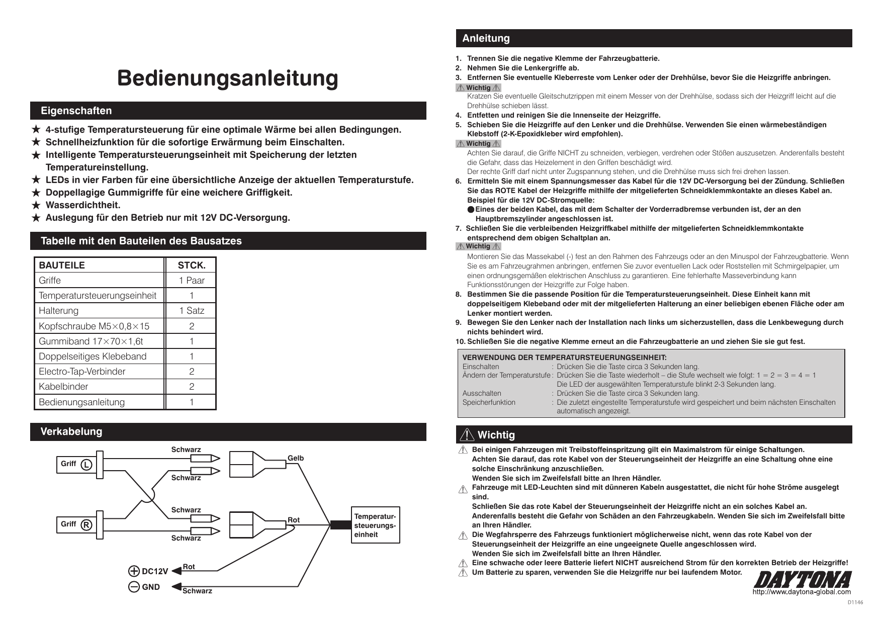

Gibt es einen Schaltplan für den vierstufigen Daytona-Regler? Auf der Website konnte ich keinen finden. Offensichtlich ist ein Widerstand in der Zuleitung verbaut. Steuerung an Zündungsplus und Masse, wie werden die beiden Heizgriffe verschaltet? Je ein Anschluß gemeinsam an Masse und die verbleibenden jeweils an einen der Kabelschuhe (Parallel) oder je einen Anschluß verbinden und die verbleibenden jeweils an einen der Kabelschuhe (Serie)?
Der Preis erscheint wirklich günstig. Optisch passt das Teil gut zu den Lego Schaltern.:pfeif:
Warum bekommen das Heizpatronenlieferanten nicht günstiger hin? Oder taucht das Teil dann doch nicht so gut?
Das ist ein elektronischer Regler. Der kriegt geschaltete 12V und Masse und hat zwei Anschlüsse für die (parallelgeschalteten) Heizgriffe. Diese Parallel/Reihenschaltung der beiden Heizgriffe mit Umschalter ist extrem Oldschool, Du hast beim Reihenschalten nur den halben Strom bei halber Spannung, also ein Viertel der Leistung. Das ist zwar einfach (nur ein Umschalter), aber besch*en.
Die elektronischen Regler arbeiten immer in Parallelschaltung und machen PWM, schalten also die volle Leistung in (variablen) Zeitscheiben. Dadurch kannst Du praktisch stufenlos regeln. Dazu braucht man Schalttransistoren, die im "ein"-Zustand einen möglichst niedrigen Widerstand haben und natürlich den Strom abkönnen, und die gibt's seit ein paar Jahren für Pfennige.
So ganz schlau werde ich aus dem Bild auch nicht, kann aber schlicht nicht anders sein. Ist ja keine Raketentechnik...

Meine Frage war "wie", nicht "wo", bezieht sich also immer noch auf die Verkabelung des Reglers mit den Heizgriffen. Nicht alle Modelle haben übrigens den Stecker unter dem Tank.
Der Regler hat schwarz/rote Kabel einmal mit Kabelschuhen, einmal abisolierte Kabelenden. Was ist Eingang, was Ausgang (also Heizgriffe) und werden die dort einfach parallel angeschlossen?
Da gibt es sicher eine Einbauanleitung, hab ich allerdings im Internet (noch) nicht gefunden. Wie: ziemlich sicher (TM) sind die abisolierte Kabelenden für Stromversorgung, die kommen an den Stecker am Mopped, schwarz ist Masse und rot (mit Sicherung) ist Zündungsplus.
Die Kabelschuhe sind für die Heizgriffe. Die Heizgriffe sind einfache Widerstände, da gibt es keine Polung. Also: ein Kabelende von links und eines von rechts zusammen in eine Steckzunge, und die beiden übrigen auch in eine. Die kommen dann in die isolierten Kabelschuhe am Gerät. Wenn Du die in Reihe schaltest (je ein Kabelende von links und rechts verbinden und die beiden anderen mit Steckzungen versiehst) sparst Du Strom. Wird halt nicht recht warm....
Martin
PS. Solltest Du keinen Heizgriff-Stecker haben (welches Modell hat keinen?) gehst Du mit dem schwarzen Kabel an einen Massepunkt am Rahmen und mit dem roten musst Du Dir Zündungsplus suchen, bei BMW müsste das grün-schwarz sein, z.B. am Anschluss für Sonderausstattung. Da ist auch ein Masseanschluss.
Gebt dem Herrn ein Bier. Allerdings: wer Stromdiebe verwendet (vor allem bei den knapp 5A, die die originalen Daytona-Griffe maximal haben), wird mit potentiellem Kabelbrand bestraft. NIE NIE NIE! Nur vernünftige (gecrimpte) Verbinder nehmen.
Martin
Martin
Danke, eine Einbauanleitung hab ich, wie bereis erwähnt, auch nicht gefunden, daher die Frage.
/5 und /6 haben keinen Stecker, bei /7 bin ich mir nicht ganz sicher, wo ich Zündungsplus und Masse herbekomme, weiß ich.
Erste Erkenntnisse: Daytona-Regler heute gekommen, mit Anschlussanleitung. Mal kurz die Sicherung und die (für mich unpassenden) Stecker abgeschnitten und neue Stecker drangequetscht. Das ganze an ein fettes Labornetzteil geklemmt und den (noch nicht eingebauten) K-Lenker mit den Coolride-Patronen angeschlossen.
Das ganze mal 5min laufen lassen. Funktioniert prächtig, Strom- und damit Leistungsmessung nicht so ohne weiteres machbar, das ganze taktet mit ca. 1/2 Hz. Da hüpft der Amperemeter und integriert nicht. Interessant noch, daß der Daytona-Regler die 12V schaltet und nicht (wie die Selbstbau-Steuerung) die Masse. Die Heizgriffe sind auf einer Seite an Masse, die andere an den Regler angeschlossen. Beim Selbstbausteuerung sind sie an 12V und der Powertransistor schaltet die an Masse (oder auch nicht).
Bei voller Spannung (13.8V) und voller Leistung ziehen die Coolride-Patronen 4.5A, das hat er problemlos mitgemacht. Die Tage werde ich das mal in die K einbauen.
