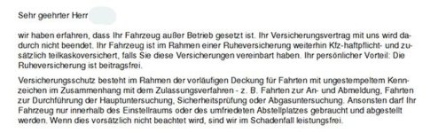

Das Fahrzeug ist solange zugelassen, wie der Versicherer es gemäß seinen Bedingungen versichert! Baust Du Dir irgendeinen Dreck ran, verlierst Du den Versicherungsschutz und automatisch die Zulassung.
Durch Umstände, Kauf - Verkauf, kann es erforderlich sein, dass außerhalb der Saison ein neuer TÜV nötig, nicht fällig, aber nötig, ist. Dahin darfst du fahren - und wieder zurück!
Was irgendein Bundesland will, interessiert gar nicht, es gilt höheres Bundesrecht!
Hallo Matthias,
das Thema ist typisch deutsch korrekt.
Bitte lies nochmal den 3. Absatz bei "Ruheversicherung".
Ich fahre dann, in dem Zeitraum, mit einem von der Zulassungsstelle zugeteiltem, (Nachtrag: in diesem Fall, vorhanden, zugeteilt aber für den Zeitraumungestempeltem Kennzeichen versichert zur Werkstatt /HU.
Es entspricht FZV §16a (1) Punkt 3.
