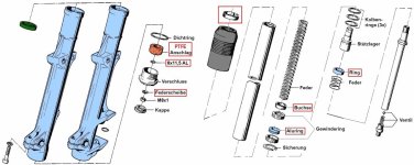

Habe gerade die Gabel zerlegt und wollte jetzt die Ersatzteile bestellen, aber leider gibt es da eine Diskrepanz zwischen den vorgefundenen Teilen und der Explosionszeichnung (Bilder anbei).
Kann mir jemand sagen was hier nicht stimmt?..fehlen hier Teile?
oder ist das die falsche Explosionszeichnung??(
Schon mal Danke im Voraus!!

Das hab ich so auch schon gesehen.
Teil 15 ist eine kunststoffbuchse, die vermutlich das ventilklappern unterdrücken soll. Hat bei allen von mir bisher geöffneten Gabel gefehlt, entweder damals nicht verbaut oder aufgelöst.
Die TeileKombination 8 10 8 bzw 8 9 8 ist bei dir durch ein Teil ersetzt, das die Funktion der drei Teile übernimmt. Teil 7 hab ich grad vergessen, ist das die Anschlagbuchse? Ich meine ja, diese löst sich jedenfalls auch gerne im Lauf der Zeit auf. Ich hatte diese Kombination der Teile 8 x 8 bisher einmal bei einer Seite einer Gabel und vermute, dass das bei der /5 mal so war, bin mir aber da überhaupt nicht sicher. Jedenfalls ist im Prinzip alles da.

Guten Abend
Die 7 müßte eine optionale Federvorspannung sein.
Die beiden 8`ten sind bei dir einteilig.
9 oder 10 sind bewirken unterschiedliche Dämpfungskennlinien.
Bei dir sind die Funktionen von 8, 9 und 10 in der Acht vereint.
Zur anderen Seite, da müßte ich aber nochmal genau schauen:
15 und 9 sind bei dir die eine Scheibe mit Steg. Zur Feinjustage der anderen Dämpfung.
Man findet sehr viel Varianten in den Gabeln. Ich denke, man wollte im Laufe der Zeit immer weniger Teile verwenden.

Anlässlich meiner Gabelrevision habe ich mir dieses Bild zusammengestellt:
Bei meiner Gabel (/7 79) waren alle Teile aus dem Bild montiert.
Den unteren Anschlag hab ich mir von Guido aus PTFE fertigen lassen, weil sich das Original im Dämpferöl auflöst:

Dachte schon dass da bei der letzten Revision durch den Vorbesitzer Teile vergessen wurden. Aber wie es sich zeigt, standen schon andere vor mir vor diesem Problem:gfreu:
Die unteren Kunststoffanschläge sind bei mir auch beim Herausnehmen zerbröselt. Hoffe nächste Woche kommen die Teile, dann gehts wieder an den Zusammenbau:hurra:
