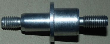

So sieht das ganze Teil aus.

Abscheren würde ich nicht sagen, denn dazu müsste es sich ja seitlich bewegen können. Das Gewinde ist anscheinend abgerissen, entweder zu sehr angezogen oder die Freidrehung am Ende war zu groß oder eckig. Die Bohrung im Gehäuse dürfte mittlerweile auch unrund sein.
