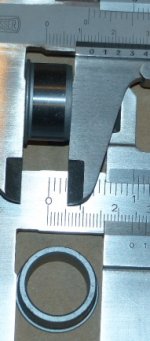

Es fehlt der Druckring 1230322 13mm lang. Auf der Trommelseite ist der Druckring 9,2mm lang.
