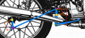

Zunächst solltest du alle Möglichkeiten der ordentlichen Wartung konsequent ausschöpfen, die ich hier beschrieben habe: :db:
Wenn dann kein Blockieren des Hinterrades beim beherzten Tritt auf das Pedal möglich ist, ist die Optimierung der Hebelverhältnisse das nächste Mittel.
Hier gehts um das ganze simple Hebelgesetz, das jeder kennt.
Im Bild sind die Betätigungseinrichtungen hellblau,
die Drehpunkte gelb,
die primären Hebelpunkte grün,
die sekundären Hebelpunkte violett und
die Hebelmaße rot markiert.
Jede Hebelveränderung bedeutet eine Kraft- und eine Wegveränderung.
Die praktischen Möglichkeiten wurden ja schon ausreichend beschrieben.
Dass mit Veränderungen an diesem System eigentlich die Betriebserlaubnis erlischt, will ich hier nicht hochspielen.

die Hebelwege sind immer senkrecht zur Zugachse/Druckachse. Daher ist die Abbildung gelber Punkt => grüner Punkt nicht richtig. Der Hebelweg ist viel größer und nicht nur der Höhenunterschied der Punkte, sondern die waagrechte Entfernung.
Spielt nicht auch noch der Winkelversatz eine Rolle?
Ich habe einen Winkel am Fußbremshebel, (in dem Breich wo die Zugstange eingehängt ist) und die Zugstange läuft anschließend auch in einem anderen Winkel weiter

Äh Sorry aber das stimmt ja wohl auch nicht.
Richtig wäre den grünen Punkt auf die Stelle zu setzen, die vom Fuß betätigt wird.
Von dort gerade zum Umlenkpunkt ist der erste Hebel (der wird betätigt). Vom Umlenkpunkt direkt zu dem Punkt, wo die Bremsstange eingehängt wird ist der zweite Hebel (der bekommt dioe Kraft über den Drehpunkt).
mfg GS_man
So isses!
Also abermals: uffbasse!
Werner )(-:
