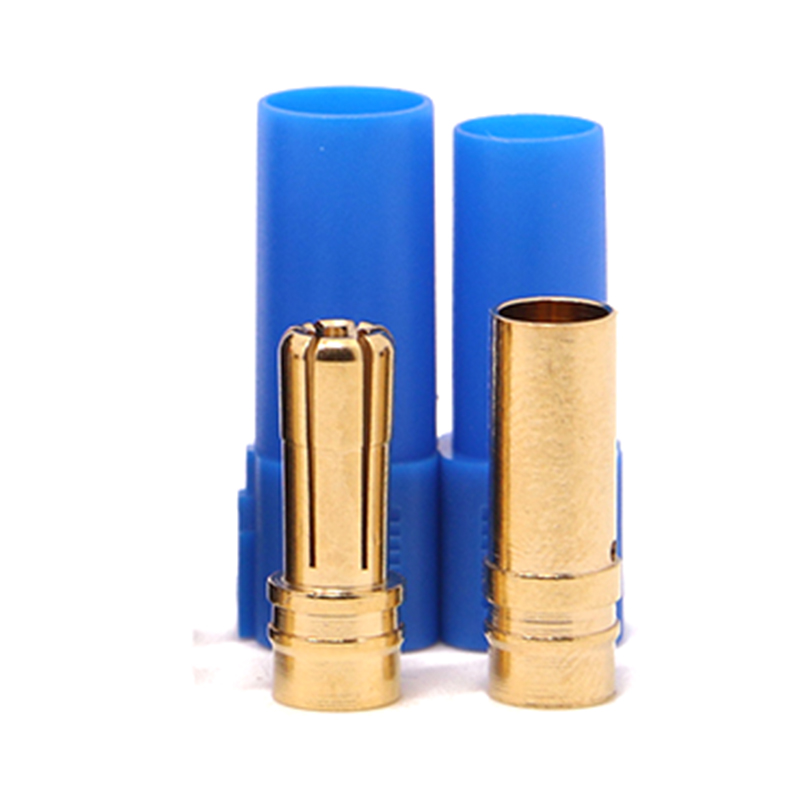

Ein Kollege hat sich jetzt die QS8-S Steckverbinder besorgt. Die machen einen guten Eindruck und haben sich auch schon in einem Renn-Modellboot bewährt. Da laufen bei Vollgas über 200 A durch, allerdings immer nur kurzzeitig, da das Boot sonst außer Sichtweite ist. Das sind dann über 6 kW an Leistung. Motor und BL-Regler sind wassergekühlt.
