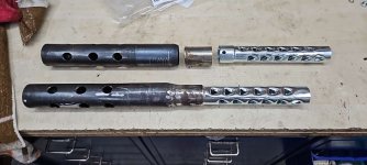

Habe Hoske-Nachbaurohre ohne Kennzeichnung, die mal bei Theo Jäckel gekauft wurden.
Die sind eingetragen, waren mir aber auch zu laut.
Drin ist der schwarze Einsatz auf dem Foto.
Die Löcher habe ich von 13 auf 15mm aufgebohrt.
Ein Stück 38er Krümmer angeschweisst.
Da drin steckt jetzt eine zusätzliche Flöte mit 35mm Aussendurchmesser.
Ergebnis ist immer noch ein guter Ton. Die Lautstärke ist aber soweit gedämpft, dass man bedenkenlos abends durch die Dörfer fahren kann.

der Vorschlag ist sicher gut, doch ich möchte die originale Fixierung des Dämpfereinsatzes nicht beschädigen sondern habe mir überlegt einen Dämpfer von vorn einzuschieben. Ähnlich wie deine Lösung, nur am anderen Ende.

Diese 35er Flöten kannst Du auch in die Krümmer stecken. Die sollten da gut klemmen.
Ich habe die bei ebay beide zusammen für etwa Euro 19 inkl Versand gekauft.
Es gibt die in verschiedenen Längen. Ich habe 20 cm genommen.
Wenn es nicht gut läuft, kannst Du die einfach wieder raus nehmen.
Bei mir werden die originalen schwarzen Einsätze von hinten rein geschoben und mit einer seitlichen Schraube gesichert. Da hat sich nichts dran geändert.

*Bild, roter Kreis.
Nun habe ich mich halt hinreißen lassen die mir optisch gefälligeren Siebenrock zu kaufen. Vorab zu genau diesen Töpfen gelesen, sollte nur das Standgeräusch geringfügig, um 2db lauter sein. So ist es auch für die Änderung der Papiere eingetragen.
Nun liegt das Kind im Brunnen, bzw. steckt auf den Krümmern meines Krades, völlig legal, wie ich betonen möchte und ich möchte es, auch wenn ich es nicht muss, ein wenig dämpfen. Käfer Endrohre machen ein helles Auspuffgeräusch, das weiß ich seit ich meinen ersten Käfer fuhr. "Monza" Rohre, leicht konisch verbesserten das Geräusch waren aber bei den Uniformierten bestens bekannt und "Zack" lachte die nächste Mängelkarte, begleitet von 10DM Verwarngeld. Der Zufall wollte es dass die Post genau diese Rohrstärke für Kabelbühnen nutzte, schönes Alurohr ohne die Siebe die in den Original Rohren für Schallsenkung sorgten. Und sie sahen im Vorbeifahren nicht wie die "Monza" Rohre aus, vor allem wenn man sie hinten passend rundete.
Diese Alurohre, wie geschrieben größerer Innendurchmesser als die für Käfer, passen auch in die Töpfe der BMW, recht passgenau sogar. Also überlege ich sie so weit rein zu schieben wie es geht, sie aber vorher am Ende zu verschließen und auf ganzer Länge mit einigen Bohrungen zu versehen.
Der Schall geht also ins Rohr und durch die Bohrungen umgelenkt und vielleicht auch entsprechend leiser auf die Reise in den Seriendämpfer.
