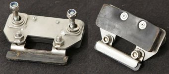

Hallo Unbekannter,
das sind diese beiden Teile:
.....................von unten: ...................................................von oben:
Das größere Teil wird auf den Rahmen geschraubt, der an dieser Stelle die Verstärkungsbleche zwischen den Rahmenschleifen und dem Oberrohr hat. Das kleinere Teil klemmt den Tank an der hinteren Falz.
Achtung: bei einem Serientank muss auch die vordere Tankhalterung (das Halbrohr) V-förmig eingeschnitten werden, da auch hier die Rahmenverstärkungen im Weg sind ;)
