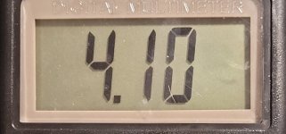

Versuchsaufbau:
  • Anschluß an Labornetzgerät, 4,9V eingestellt, was ich auch aus der Igni Pin 17 gemessen habe.
  • das Kabel zur Igni habe ich mit erfaßt, so kam man bequemer an die Pins im IAP ran
  • Voltmeter: grün = "Signal" abgegriffen, "-" des Meßgerät an "-" des Netzgeräts
  • ganz links: die Öl-Einfüllspritze, mit der man auch durch kräftiges Ziehen gut Unterdruck erzeugen kann
Messung 1: Belegung "o" / "-" / "+" wie in Hans' Bild oben, laut Datenblatt
Ergebnis:
Labornetzteil zeigt 0,01 A an.
Messung 2: Belegung "o" / "+" / "-", so wie ich jahrelang mit funktionierendem Kennfeld rumgefahren bin (zumindest glaube ich das, so habe ich's damals dokumentiert, aber vielleicht beim Zerpflücken dann doch verdreht... :nixw:)
Ergebnis:
Labornetzteil zeigt 0,04 A an, also das 4-fache von Messung 1!
Messung 3: Belegung "-" / "+" / "o" und auch "+" / "-" / "o"
  • Labornetzteil zeigte ~1A Strom an und brummte leise => sofort abgebrochen
  • Messungen 1 & 2 wiederholt => dasselbe Ergebnis, also durch dieses Experiment auch nicht mehr kaputtgegangen
Fazit:
  1. IAP tut's nicht mehr, reagiert auf keine Druckschwankungen mehr
  2. die Belegung, die Messung 1 zugrundeliegt, zeigt eine geringere Spannung an "o" an als Messung 2, was zu dem Befund an der Ignitech und deren SW paßt: denn die Igni hatte mir ja im Falle der Belegung 2 einen Außendruck von 135 kPa angezeigt, den es auf der freien Erdoberfläche nicht gibt. Kalibirierung sagt: 3,85V = 105 kPa, was ja zum aktuellen Sch...wetter paßt.
    ==> somit stimmt Belegung "o" / "-" / "+", wie aufgrund des Datenblatts ja auch zu erwarten war. Werde ich bei mir gleich korrigieren!
