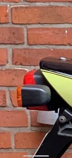

Hura Hura das Federbein ist da. Das Wochenende ist gerettet. Hinten tieferlegen ist angesagt, bin mal gespannt, wie das aussieht.
Ich liebe das Café Racer Heck mit der Bandscheibenfreundlichen Front.
Mit dem YSS bin ich ja schon näher dran als gestern…8DB9D6AA-4B34-4DCC-8E1D-84EB212B5A82.jpg
Ich halte ja es grundsätzlich für eine gute Idee eine RxxxR umzubauen.
Auch eine Mystic wäre mich nur eine Basis.
Aber bei den Leuchtmitteln täte ich aufpassen.
Die hinteren Blinker sind so wie sie angebracht sind nicht zulässig und wären mir auch deutlich zu wenig sichtbar.
Vieles hat zwar irgendwie eine Zulassung, aber gesehen werden möchte ich doch.
Lies Dich mal in den Montage-Vorschriften ein, Stichwort Sichtbarkeit auch von schräg hinten usw.

da hast Du immer irgendwie Recht, das Thema ist endlos. Nach StVZO müssen die Blinker 24 cm auseinander, nach E nur 18. Sichtbar sind die kleinen Kellermann Atto auf jeden Fall besser als die alten Blinker, auch mit Sonnenbrille im Dunkeln. Ich mache mal Fotos. Aber Sie müssten beim Bj. auf 24cm, ob das Sinn macht oder nicht, zählt natürlich nicht. Ich werde den TÜV Prüfer fragen, wie er es gerne hätte. Ich hatte die Verlängerungen noch nicht.5A8D7FF3-6147-4186-AED7-1ECE44E1852A.jpg
Der Abstand, egal ob nach EU oder StVO, ist m.E. auch deswegen sinnvoll, damit man hinterherfahrend aus etwas größerer Entfernung immer noch klar differenzieren kann, in welche Richtung geblinkt wird. Sind Blinker und Rücklicht zu nah beieinander, überlagern sich deren Signale und man sieht, gerne auch bei schlechterem Wetter, ein rotes Leuchten, welches irgendwie gelb blinkt. Wenn da Rechtsblinken interpretiert wird, der Nachfolger überholt und seine Interpretation falsch war, könnte es für den Vorausfahrenden ziemlich unangenehm werden.

Wirklich? Dann hätte ich ja schon alles! Ich hab sogar Kontrolleuchte links und rechts getrennt :hurra:
Gruß Bernhard
Die Blinker, die ich ausgesucht habe, haben alle Funktionen und sollen am neuen Heck auch die Rückleuchte ersetzen. Wenn man dann blinkt, ist nur die andere Seite Rücklicht und Bremslicht, Du hast dann also 18 cm Abstand vom Blinker und man sieht super, in welche Richtung geblinkt wird. Das ist bei den kleinen Dingern echt super gelöst und erhöht sogar die Sicherheit, wenn man mit den Doppelkombis fährt. Bis das Heck dran ist, habe ich aber nur die Blinker abgeklemmt,weil drei Rücklichter nicht erlaubt sind, das wäre zu gut sichtbar mmmm
