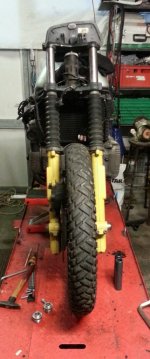

aber was macht man , wenn man noch eine gs gabel in der ecke stehen hat, und in der anderen eine k100rs, und das gespannprojekt fertig ist? richtig! man kommt auf dumme gedanken. also rein mit der gabel in die k100. natürlich mit he bremsscheibe und 21".
man sollte durchaus aber mal überprüfen, ob der 21" eingefedert überhaupt am ziegelstein vorbeipasst. tut er!
dazu das getriebe und den paralever von ner 1100k mit nem gs federbein. eine kreuzspeichenfelge von einer r1100gs passt hinten auch besser als der k100 kotzbrocken. alukoffer hinten dran und schon hat man eine schöne reise-enduro mit reichlich power und sogar garantiert leichter und mit sicherheit nicht hässlicher, als der neue wassergekühlte boxer im vollen wunderlichordonat.
mehr bilder wenn ihr wollt, wenns weiter geht...immerhin isses ja auch ein 2-ventiler:pfeif:

eben.
zeig mal mehr bilder.
BITTE !!!
(falls nich, komm ich nach hannover:lautlachen1: )
" " hab ich noch nicht, der rest ist halt ne gestrippte k." "
herbrennt. du warst zuu schnell.:wink1:
aber bilder will ich doch haben.

hab doch bisher nur die gabel drangeschraubt, als nächstes muss ich getriebe,schwinge, und achsantrieb von der paralever 1100 reinschrauben. damit krieg ich im gegensatz zum mono einen längeren federweg hin ohne die kreuzgelenke zu sehr zu belasten. ich mach noch mal ein bild vonner seite, aber im moment sieht man noch nicht viel mehr.
übrigens k100 schrauben ist ein greuel, so verbaut die möhre ist!

die bremse ist natürlich so nicht das wahre. isse ja schon beim boxer nicht. entweder kommt da eine he bremse rein, oder wenns ein bischen teurer werden darf spiegler. es gibt auch einen umbau auf doppelscheibe, aber der ist sehr teuer.
rainer bracht hat glaub ich auch he und fährt mit frau und gepäck auf k75 gs. den schmalen 21" kriegt er zum pfeifen mit einer scheibe.
die alpenpässe bergab musste eben nachmittags etwas ruhiger angehen.

reicht die Bremse aus?
Für eine "in etwa"-Wirkung müßte es doch reichen. :D
