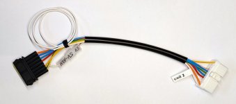

Hier mal ein Ignitech-BMW Anschlusskabel das ich gerade gestrickt hab.
Die Länge der Kabel ist im Moment ca. 32cm inkl. Stecker. Das passt in der Regel sehr gut. Kann ich bei Bedarf aber auch länger machen.
Dies wird wohl die Standardausführung werden.
Das aufgewickelte weiße Kabel ist für die 2. Zündspule bei DoppelZündung.
An der Steckverbindung im weiß/roten Kabel kann man bei Bedarf 5V abgreifen.
natürlich wird es auch die 20-pol-Stecker, Crimpkontakte, Kabel zum Erweitern usw. einzeln geben.
