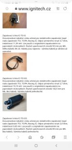

Sind das diese hier? Die haben nur 0,3 Ohm Widerstand, das ist sehr wenig, v.a. nach dem, was hier innem andern Fred so rumkam.
(Und würde nicht zur max. Ladezeit von 10 msec passen. Aber du hast ja den Auto-Modus aktiv, der an sich 1 recht guten Job macht. Was allerdings die Igni dann dort für Werte hinterlegt bzw. anzeigt, wird immer rätselhafter.)
Die 0.3 Ohm Spulen auf der Ignitech-Seite werden als Spulen für CDI-Systeme angegeben. Deutsche Bezeichnung Hochspannungskondensatorzündung HKZ.
Da dient die Spule nicht als Energiespeicher, sondern rein als Transformator.
Die Energie wird im Kondensator gespeichert.
Klingt somit irgendwie nach einer "unpassenden" Kombination, interpretiere ich das richtig?

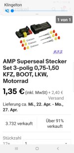

Auch bei mir macht sich der Bastel-Drang bemerkbar; Weiß jemand zufälligerweise, welchen (konfektionierten) Stecker man hierfür verwenden kann? Entsprechend hierzu eine Bezugsquelle?
Da gibts doch sicher ein genormtes gegenstück zu einem solchen Sensor

Hallo Gerd
habe die komplette Zündung damals in der Aktion von Walter mit Spulen geordert. Ist ja jetzt bestimmt 5 - 6 Jahre her, und keine Probleme. Ist die Box auf dem letzten Bild. Die Spulen müssten die in der Mitte sein 3,7Ohm.
Als Stecker für den Sensor hatte ich mir diesen ausgeguckt, ohne Gewähr.
