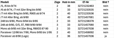

aus gegebenem Anlass möchte ich ein DB-Dokument zur Unterscheidung der verschiedenen Gaszug–Nocken (incl. Kettchen und Gaszugaufnahme) erstellen. Folgende Informationen konnte ich dazu bisher zusammenstellen:
Ich bin für jede Ergänzug bzw. Korrektur dankbar! Und natürlich über (eindeutig beschriftete) Bilder, die ich dann in das DB-Dokument einbauen möchte.

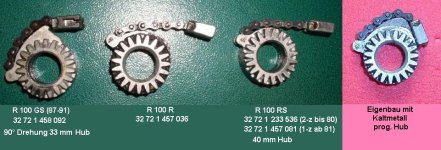

/7 mit 40er Bing; ab 9/80:
Bei Bedarf gerne in größerer Auflösung
Edit: Nockenkurve

Hallo Florian
meinst Du es gibt Unterschiede zwischen der 80R und der 100R ,
da sie ja unterschiedliche Vergaser haben ?
Gottfried

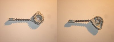

Erster Gang. Drei Gasgriffe habe ich schnell gefunden. Und eine Choke-Armatur links.
Teilenummern habe ich nicht.
Vorteil 2V-Forum: bekommt Bilder.
Vorteil Bernd B: bekommt von den Wissenden genauere Info, wann und wofür produziert …
Ich habe selber keine BMW zerlegt, von der ich nun genau wüsste, welcher Gasgriff das gewesen sei.
Ich habe bei ebay und auf Flohmärkten eingekauft ...
Habe sie ca. chronologisch fotografiert, den ersten habe ich „R27“ genannt, ist ein einzügiger, mit Knubbel, der kam m.W. mit der schon produzierten 27 ca. in 1962 neu. Für „genauer“ müsste ich in Klacksens Bibel der Einzylinderschrauberei gucken. Oder in ein noch zu schreibendes Buch über Einzylinder des dankenswerten Verlags da in Südniedersachsen.
Das Teil ist defekt, weil das Kettchen viel zu kurz.
Der zweite Gasgriff, benamst von mir mit „R 80“, wird wohl von einer R 80 GS o.ä. entstammen?
Der dritte Gasgriff mit „halber Kappe oben“ über dem Kettchentrieb ist von mir mal frech mit „R 81“ benamst, ich weiß, eine R 81 gab es nicht. Ist entweder noch was jünger, oder entstammt einer einst gepflegter gewesenen Maschine.
Nicht gemacht habe ich jetze Messungen, wie weit die Kettchen ziehen. Kann ich noch tun, ggfs, wenn das gebraucht wird.
Der "R27" scheint mir linear zu ziehen, Linearweg proportional Drehwinkel.
Der "R80" scheint mir leicht über-prop zu ziehen, je weiter der Drehweg, dann nimmt Zieh-Weg mit dem Winkel stet leicht zu.
Der "R 81" scheint mir stärker über-proportional zu ziehen.
Frag mich, Florian, wenn was fehlt.
Ich hoffe, bei genauer Flöhung von Keller und Garage dieser Tage noch einen oder zwei Gasgriffe aufzutreiben. Dann liefere ich Fotos und Info nach.

Statusmeldung und eine große Bitte:
Die Liste im Eingangsposting scheint komplett und richtig zu sein, jedenfalls sind mehreren Gegenprüfern keine Fehler oder Lücken aufgefallen.
Alle Gasnocken (von Zulieferer Magura, wie oben von Wed erwähnt) haben eine eingegossene Produktnummer, die nichts mit der Teilenummer von BMW zu tun hat, aber je nach Variante unterschiedlich ist. Ich würde jetzt gerne die obige Liste um diese Nummer erweitern, so dass eine Nocke unbekannter Verwendung der jeweiligen ET-Nummer zugeordnet werden kann.
Dazu bräuchte ich Eure Hilfe: Wer einen ausgebauten Gasnocken hat, von dem er _genau_ weiß, aus welchem Modell er stammt, möge mir die eingegossene Nummer mitteilen, so dass ich eine Datenbasis aufbauen kann.
Vielen Dank für Eure Hilfe
