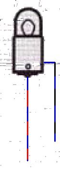

Die ST hat in den Armaturen 2 Birnchen für die Blinker, links = blau/rot und braun , Birnchen für Blinker rechts = blau/schwarz und braun. Die G/S nur aber ein Birnchen.
Wie muß ich das anschliessen. Ausserdem funktioniert die Anzeige für den Öldruck nicht.
Bei der ST ist das jeweils spannungsführende Kabel an ein separates Birnchen geführt, die jeweils andere Seite geht an Masse.
Bei der G/S gehen die beiden Plusdrähte an je einen Anschluss der Blinkkontrollbirne (Achtung: Elektroobst!). Masse holt sich das Kontrolllämpchen über die beiden gerade nicht leuchtenden Blinker.

Die ST hat in den Armaturen 2 Birnchen für die Blinker, links = blau/rot und braun , Birnchen für Blinker rechts = blau/schwarz und braun. Braun scheint Masse zu sein. Was muß ich machen, wenn ich nur ein Blinkerkontroll -Birnchen habe???
Sollte doch für die Profis eine leichte Frage sein.
Ganz einfach: Das Elektroobst zwischen rotblau und schwarzblau hängen. Masse ergibt sich jeweils über die gegenüber liegende Blinklampe.

Alternativer Vorschlag:
Blau/Rot > Diode > Einzelbirne
Blau/Schwarz > Diode > Einzelbirne

Du hast also eine Kontrolllampe.
Zwei Anschlüsse. Plus und Minus. An den einen Anschluss kommt blau rot (oder blau schwarz, wie rum is wurschd) .
Wenn du jetzt links blinkst, holt sich das blau schwarze Kabel sich die Masse über das Birnchen (Leuchtmittel) vom rechten Blinker und umgekehrt.
So -oder umgekehrt.

Jetzt blinkt Sie.
Ich hab die beiden stromführenden Babel beide an das Birnchen angeschlossen.
Allerdings ist die Blinkfrequenz jetzt so hoch, als wäre ein Birnchen kaputt.
Untenstehendes hat mal Markus hier geschrieben. Und so müsste es funktionieren:
Hallo xxx,​
Meine Wasserrohr-GS hat auch kein solches mehr, Bilder habe ich leider keine, der Umbau ist aber ganz einfach.
Du nimmst die beiden Kabel aus dem originalen Kabelbaum, die zu den Blinkerkontrollleuchten gehen. Lampenfassungen abzwicken. Du besorgst dir zwei Dioden. Der Ring ist jeweils auf der Seite, von der aus der Durchlaß gesperrt ist. Auf der Seite klemmst Du die beiden Dioden gemeinsam an den Pluspol der neuen Lampenfassung, die beiden anderen Enden verbindest Du jeweils mit der Plus-Seite der abgezwickten alten Leitungen. Die Minus-Seite der Lampenfassung hängst Du an (eine oder beide, ist egal) die Minus-Seite der alten Leitungen.
Damit bekommt die Kontrollleuchte Saft von beiden Leitungen, ohne über die jeweils andere die falschen Blinker anzuwerfen.
Viel Erfolg,
Markus
LG Hannes
