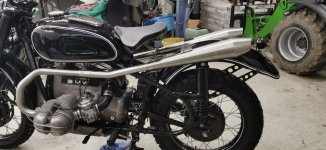

Auspuff Teil 2:
Irgendetwas hatte mein Kumpel beim Schweißen falsch verstanden. Vielleicht nuschele ich ja. Auf jeden Fall standen die Tüten fast senkrecht. Mein Kumpel fand das super. Ich habe mir nur die verkohlten Beine der Beifahrerina vorgestellt....
Außerdem verdecken die Tüten so auch nicht mehr die asymmetrische Lücke zwischen Koti und Rad. Da musser noch mal ran.

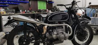

Wie ihr seht, sah sie da schon ihrer nahenden Fertigstellung entgegen. Noch ein wenig Feinarbeit hier und ein wenig da. Schnell noch den Seitenständer aus einem Block feilen (der halbe Berg besteht mittlerweile aus Seitenständern - aneinandergereiht bilden sie eine Strecke nach Wüstenbrand (Dorf in Thüringen).
Detlef hat dann noch das Kupfer verlegt, an jedem Ende ein Lecker Motogadget.
Finaaaale!
Mein Kumpel, der Fotograf war auch schon da. Meine Frau hatte Hühnerbeine gemacht. All you can eat. Dafür gab es feine Fotos.

einzig die Auspuffanlage gefällt mir hier nicht, zerstört die Ansicht.
Ansonsten, cooles Bike das Blicke anziehen wird wie das Licht die Motten :D
