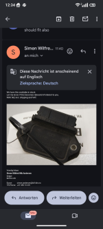

Habe einen Teilehändler in der Nähe gefunden der mir ein Zündsteuergerät aus Oslo kommen lassen kann. Das steht auf der Liste und kostet auch nicht die welt.
Problem bei nem Gebrauchtteil ist halt, das die Chance besteht, das es den gleichen Fehler hat wie deines. Du brauchst noch Wärmeleitpaste für die Montage.
Gruß, Hendrik
