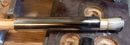

So eins habe ich aus einem Trichter gemacht. Bei mir funktioniert es besser als mit zwei kleinen Schraubenziehern. Es gibt auch einige andere Teile, aber es war etwas, das in der Garage lag.

Danke ihr Beiden... coole Idee mit dem Trichter.
Ich habs jetzt mit 2 kleinen Schraubenziehern gemacht... und ich hatte das mit 2 Gewindestangen gespannt... aber 4 wären sicher gewesen.. die 2 waren kurz vor dem Abrutschen.
