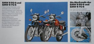

.... jetzt noch die Bilder aus dem Prospekt /6 ii/74 :
- die frühen /6 hatten den Faltenbalg ganz runter gezogen
- die späteren aus 75 und 76 hatten eine Rippe weniger und hörten etwas über dem Gleitrohrwulst auf so wie auf dem Bild aus dem /7-Prospekt. So war das auch bei meiner 60/6 Bj.76.
- am Vergaser 4 Schellen - je zwei vor und hinter dem VG, 1 Schelle amLuFi
ok, wenn wir schon am tüpflisch..en sind : die Mutter am Kotflügel waren selbstsichernde Allerwelts-Stoppmuttern.Die Hutmuttern habe ich an meiner 90/6 auch nachgerüstet. Sieht einfach besser aus !
Liebe Grüße :wink1:
Martin

Handbuch oder Fotos müssen bekanntermaßen nicht immer dem Serienzustand entsprechen.Es kommt m.E. darauf an ob der Lufi mit oder ohne O-Ringe ausgerüstet ist. Vielleicht hatte die 90/6 ab Werk die O-Ringe am Luftfilter?
Da wo der „Gummischlauch“ sitzt müssen die beiden Schellen hin. Ob oben oder unten ist egal, es muss passen.
:fuenfe:Schön die Kurve zurückgerudert
Martin auf deinem Foto sind die Schellen schon arg verdreht montiert.
Die Verschraubung zwei mal unten wie es gehört dann zwei mal irgendwo hinten verdeckt und oben wieder anders.
Der Anblick ist ja grauslich. :D
das war ein Prospektbild. Die waren wohl schon ab Werk verbastelt :aetsch: :yeah:
Ach so, auch das noch : ....die Hupe:schimpf:...... ist /5 :entsetzten:
Fazit : ein hoffnungslos verbasteltes Gefährt /5,8-7,2, für das ich keine 300 Euro geben würde ( 299 wären ok, bitte um PN !:&&&:)
Die Lehre des reinen Glaubens ist schwer zu befolgen, wenn selbst in der BMW-Bibel schon so geschludert wird :D
