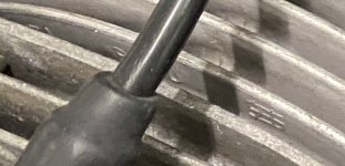

Sind das Nikasil-Zylinder? Ich kann es nicht richtig erkennen, aber es sieht für mich so aus. Die Kühlrippen am Zylinderkopf scheinen auch etwas "verkürzt" beim Auslass. Kann sein, dass ich mich irre.
Du könntest recht haben. Im Gegensatz zum Zylinderkopf sieht das Alu vom Zylinder recht frisch aus. Und auf Bild 3 fehlen auf der rechten Seite einige Kühlrippen.

Nikasil? Hier steht, dass es die 900cc gar nicht mit Nikasil gibt 🤔:
https://forum.2-ventiler.de/vbboard/attachment.php?attachmentid=256310&d=1589833932
Dann hätte sie ja 800 oder 1000cc?
Auf deinem zweiten Bild ist das Kolbenschmidt-Logo am Zylinderfuß, eine erhaben mitgegossene Hubraumkennzeichnung ist nicht zu sehen -> Verbundzylinder. Ich würde aber trotzdem bei der Besichtigung nachsehen, welche Zahl das für den Hubraum am Zylinderfuß eingeschlagen ist.
:sabber: Neid!
Die Angüße am Zylinderfuss scheinen tatsächlich für Nikasil Zylinder zu sprechen. Die Graugusszylinder haben m.E solche Angüße nicht?
Hier noch mal die Kennzeichnungen etwas größer. Die Forumsoftware komprimiert die Fotos ja doch schon gewaltig. Vielleicht erkennt ja jemand etwas.

Nicasilzylinder gab es für die R90 nicht. Nur Zylinderfüße mit 97mm am Anfang. Kolben für die Gußbüchsen zu bekommen ist schwierig, Ausschleifmaß nur 0,25mm.
