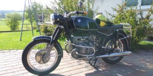

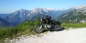

1.Mai und Regen<br><br>Das individuelle ist voll mein Ding, dabei versuche ich allerdings alles so zu machen dass es jederzeit wieder rückgebaut werden kann.<br>Meine ex R69S war schon umgebaut (siehe Bilder). Das 2. Bild zeigt den Istzustand (2020 Mangart). <br>Letztes Jahr ca.8000km<br><br><br>
