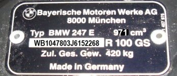

ich habe das Typenschild meiner 87er GS verschlampt.
Beim :gfreu: habe ich mir ein neues Blankoschild besorgt.
Da ich aber ein US-Modell mit einer 17-stelligen FIN habe (WB1047803J6152268), reicht der Platz für die gängigen Schlagzahlen nicht aus.
Hat einer kleine Schlagzahlen, oder kann man die FIN auch durch Gravur dort eintragen.
Notfalls ginge auch ein Typenschild mit mehr Platz aus dem Zubehör, aber ich würde schon gerne das richtige BMW-Schild verbauen.

Hi Frank,
mach doch mal spasseshalber:
WB1047803J6152268
Bernd hat auch schon seine 5mm Schlagzahlen angeboten, aber ich habe da meine Zweifel. :nixw:
Die Länge des freien Platztes muß MM nachher mal durchgeben. Der hat das Typenschild zZ noch.

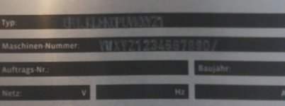

AW: Kleines Typenschildproblem
Hallo Peter,
Wenn Michael das zu mir schickt, kann ich dir das prägen ;).
Wir haben auf der Arbeit so eine Hand-Prägemaschine.
Schrifthöhe 4mm
Den Abstand der Buchstaben kann man einstellen.
beim engsten Abstand überschneidet sich das sogar. Braucht dann max. 40mm Platz.
Vernünftig aussehend brauchst du ca. 43 bis 45mm Platz im Feld.
Krieg leider keine vernünftigeren Bilder mit dem Handy hin. ;(
Michael soll das Feld mal messen
Hier ist mal ein Scan mit den Maßen.
Müsste max. eine 3er Schrift sein mit sehr schmalen Zeichen.
Hallo Peter,
so in etwa? :bitte:
Könnte mal fragen ob wir so was gravieren können.
So Peter,
ich hab das mal mit 3mm Schlagzahlen probiert.(auf die schnelle)
Bei 3mm Höhe brauche ich 42mm.
So Peter,
Hallo Frank,
vielen Dank! )(-:
Da fehlen dann immer noch 14mm; ich bin mal gespannt, ob Heiko das hinbekommt.
Hallo Peter,
so in etwa? :bitte:
Hallo Heiko!
Bitte frag mal nach. Zumindest so sieht das ja gut aus!
Ich bin mnit Irfanview zu einem ähnlichen Ergebnis gekommen; aber eben nur mit Irfanview. :evil:
Hallo Miteinander,
mal ne ganz blöde Frage: Wenn man die Schwärzung zwischen den beiden Feldern beseitigt, hätte man doch genug Platz. Ist das nur optisch ein Frevel oder gibt es andere Gründe, die dagegen sprechen?
Hallo Miteinander,
Nach BMW Standard deutsche Modelle käme nach der siebenstelligen Nr. noch "R100GS"; ob zusammengefügt oder abgesetzt, ist wohl eher eine philosophische Frage.
Wenn man die zwei Felder für die 17-stellige Nr. nutzt, bekommt man das "R100GS" nicht mehr unter -und es gehört nicht zu dieser FIN.
