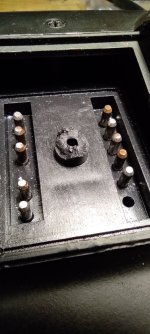

Ich habe mal versucht, ein Foto von den Kontakten zu schießen:

auf dem Foto sehe ich so einen rot/braunen Belag auf den Kontaktstiften. Scheint mir nicht normal zu sein.
Zum Reinigen der Kontakte kannst du "Kontakt 60" und als Klarspüler "Kontakt WL" Sprays verwenden.

Eine andere Frage: kann es sein, dass der braune Belag gar kein Belag ist, sondern der Kern der Stifte und die silberne Beschichtung fehlt?

Ich würde behaupten, das sind vernickelte Stahlstifte. An den braunen Stellen ist das Nickel weg und der freiliegende Stahl fängt an zu rosten.
Das ist ein durchaus gängiges Problem. Etwas grundlicher gehts, wenn du die Deckel abschraubst und die Lampenplatte herausholst. So lässt sich jeder Pin mit feinem Schleifleinen säugern.
