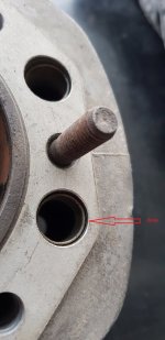

Hallo Zusammen, ich versuche gerade die Stößelgummis bei einem R65/248 Baureihe Baujahr 83 abzudichten und habe gesehen das die Stößelrohre evtl zuweit eingeschlagen sind. Jetzt meine erste frage:
Müssen diese genauso weit eingeschlagen werden wie bei den großen Motoren, siehe Seite 28 in dieser Anleitung:
https://forum.2-ventiler.de/vbboard/showthread.php?47620-Revision-Motordichtungen
Also der Anschlag für das Gummi ist bündig mit dem Zylinderflansch, bei meinem Motor ist es zur Zeit 3mm tiefer eingeschlagen.
Zudem habe ich mir Stößelgummis von Bayer besorgt, die im Konusbereich größer wirken, als die originalen Gummis, die Gesmthöhe ist gleich.
Meine 2te Frage ist: woran erkenne ich ob der Kopf auf Bleifrei umgerüstet ist oder noch muss(umgerüstet kann wenn man möchte)
Vielleicht kann man hier was sehen.
Vielen Dank für Hilfe

Hallo Detlev, lässt sich was auf meinem Bild erahnen, bei kleinen Auslassventil sehe deutlich einen Ring nur beim Einlassventil nicht so wirklich.

jetzt fehlt mir nur noch die Einschlagtiefe oder Position des Stößelrohrs bei den 65er Zylindern.
Danke Euch
Hab nur Gußlaufbuchsenzylinder zur Hand. Dort ist der Rückstand 2mm, siehe Bild
gruß
ich messe immer an der Dichtfläche. Ring bündig zur Dichtfläche.
Hier original 1,5 mm tiefer.
Das sollte bei den großen und kleinen Motoren gleich sein.
(Korrigiert mich wenn ich da falsch liege, hatte noch keine R65 offen)
Und, ich setze die Rohre immer mit etwas Dichtmittel ein, weil die auch gern mal oben undicht werden.
ich habe eben mit Georg Bayer von Bayer BMW telefoniert, von dem auch die Stößelgummis kommen und sagte mir daß, das Stößelrohr im Zylinder ca. 1-2mm zur Dichtfläche zum Kopf hin zurücksteht, bei mir ist dieses Maß ca ca. 2-2,5mm, also nicht total verkehrt. Trybear hatte es ja auch so bebildert, aber doch anders wie bei den 800er/1000er Zylindern. Oder hat noch jemand andere Erfahrungen gemacht?
An meinen R65-Zylindern ist noch nicht rumgemurkst worden. Dann Lass Deine so. 0,5mm mehr Vorspannung für die Gummies sind völlig ok und auch egal.
