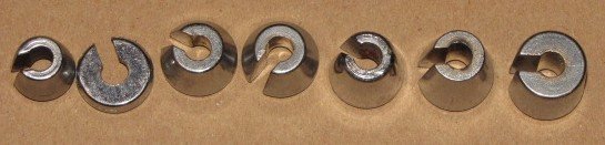

Die Originalwuchtgewichte von BMW waren auf das Eckmaß der Speichennippel abgestimmt. Ob die auf den Kreuzspeichenrädern halten .......?

Meiner Meinung nach zwei Probleme:
Die Speichen werden aussermittig zur Felge geführt
Die Spannnippel sind auf der Nabenseite
Meine GS hatte von Anfang an nur Klebegewichte
Bei den Kreuzspeichenrädern sind die üblichen Speichengewichte mangels Nippel an der Felge nicht zu verwenden.
Ich verwende dafür die schmalen und dem Radius angepassten BMW Klebegewichte. 006.jpg
