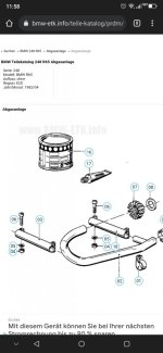

ich habe heute bei einer R80 die Krümmer kontrolliert und demontiert, weil sie etwas undicht waren und war etwas erstaunt.
Es war nur ein Recht dicker Ring mit Kegel montiert und dichtete über den Kegel an der Sternmutter ab.
Das kann doch nicht richtig sein?
Danke und Grüße
Björn
Der Aufbau der Krümmerklemmung/Dichtung mit der Sternmutter und den 2 anderen Teilen ist hier in der Datenbank hinterlegt. Soll genauso sein wie bei deiner RS.
Gruß, Hendrik
Ich hab es im ETK gefunden. Das wird bei der R45 und R65 so verbaut aber die haben einen kleineren Durchmesser.
