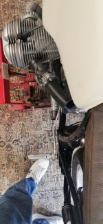

Kurzes Update,
die Trichter gefallen mir optisch echt gut muss ich sagen.
Für die Füße ist auch erstaunlich viel Platz.
Ich melde mich dann nochmal wenn es um das Abstimmen geht. 👍
Um Herrn Schröder zu zitieren "Was für ein geiler Scheiß"

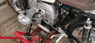

Kurzes Update,
Sieht gut aus)(-:.
Nur Patrick sein Gedanke war auch meiner. Ich fahre ja auch offen, aber mit Sieb. Deine stehen jetzt noch nach oben, was es natürlich noch begünstigt. Bei mir liegt Splitt vom Vorderrad zwischen Getriebe und dritter Motorhalterung.

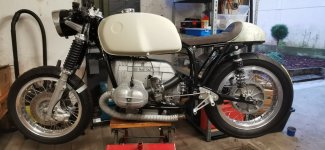

Moinsen zusammen,
ich habe natürlich vorher etwas recherchiert hier im Forum. Am Ende war es eigentlich wie so oft... die einen die sagen: "lass es lieber" die anderen die sagen "kann man guten Gewissens machen".
Ich bin ehrlich. Mein Umbau ist in erster Linie was fürs Auge. Deshalb auch die Gabel mit Schwingsattel, das 18" Rad vorne, die breiten Reifen, Hoske`s etc..
Aber die Fahrbarkeit soll trotzdem gegeben sein. Deshalb, mit Stahlflex das Beste aus den Bremsen rausholen, originale Fahrwerksgeometrie (außer 18") , ein einigermaßen verträglicher Lenker und eben die benötigte Länge bei den Trichtern.
Ich weiß jetzt schon, dass das Setup mit den 40er Dello`s, offenen Trichtern und Hoskes in Verbindung mit der Original Nockenwelle eher nicht zu meinem Fahrstil passt, sofern ich es überhaupt abgestimmt bekomme.
Aber da kommt auch wieder die Optik ins Spiel.
Bin gespannt, ein bisschen dauert es noch.

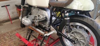

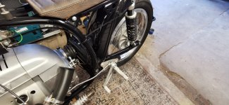

Eigentlich bist Du damit ja auf einem guten Weg, eigentlich.
Ohne eine perfekte und dann hässliche Radabdeckung nach vorn würde ich das nicht fahren wollen.
Das Hinterrad wird die die Brennräume voll Straßendreck schaufeln.
Deswegen würde ich inzwischen gar keinen Boxer mehr mit offenen Trichtern fahren wollen.
Jau Hinterradabdeckung ist mittlerweile dran. Sieht man im Bild. Ich finde, die geht optisch auch ganz gut unter..
Perfekt ist die mit Sicherheit nicht aber besser als nichts.
Ein Sieb kommt auch noch.
