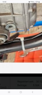

Hallo Philippe,
nicht nur aus optischen Gründen verwendet man am Motorrad keine hellen Kabelbinder.
Im Gegensatz zu den schwarzen sind sie nicht UV-beständig und werden brüchig.
Aber das kannst Du ja noch problemlos ändern. ;)

Das wirst du nicht glauben: in der Phase des Zusammenbaus - bis alles auf Funktionalität getestet ist - bleiben die kleinen Dinger weiss. Danach wechsle ich die Kabelbinder natürlich auf Schwarz.
Ob das einen tieferen Sinn hat?
Keine Ahnung, aber mir gefällts ;-)
Herzliche Grüsse gen Norden, Philippe

Hallo Wolfram,
da muss ich dir widersprechen. Da ich beruflich diese Dinger viel benutze und unsere Geräte nach ISO 9000 und aufwärts zertifiziert sind, kann ich da keine gebrauchen, die brüchig werden. Und so, wie unser Einkauf die bekommt, gibt es mal schwarze und mal weiße.
Die sind natürlich nicht von Aldi oder Lidl! :lautlachen1:

Die Kabelbinder, mit denen ich diese Erfahrung gemacht habe, stammten von der Fa. Hella.
Wer die im Endeffekt herstellte, weiß ich natürlich nicht.
Aber vielleicht hat Hella die Kabelbinder ja beim Lidl eingekauft? :D

Hallo Philippe,
Auch die sind nur UV beständig, wenn es angegeben wird. Die anderen bröseln ähnlich wie die hellen - man sieht es aber erst, wenn zu spät. Und einige Händler wollen für die Eigenschaft nochmals richtig viel Geld.
