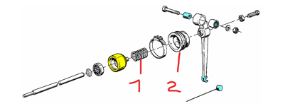

bei meiner R100RT (Bj. 1991, Monolever) hat leider die Manschette am Getriebe im Bereich der Kupplungsbetätigung einen Riss.
Gemäß Explosionszeichnung in der Anleitung liegt hinter der Manschette (2) eine Druckfeder (1) (Das Bild stammt aus der Anleitung in der Datenbank).
Wenn ich die neue Manschette aufschiebe,drückt die Feder die Manschette nach rechts.
Frage:
Bekomme ich die dann überhaupt drauf?
Die Umgebung ist ja sehr beengt.

Hallo Olaf,
es ist ein bisschen fummelig, geht aber. Du musst die Manschette gegen die (überschaubare) Federkraft auf den Flansch schieben und dann mit der Schelle fixieren. Eigentlich kein Problem. Die Schelle locker über die Manschette legen und das ganze dann über die Feder auf den Flansch schieben. Mit einer Hand festhalten und mit der anderen Hand die Schelle festschrauben. Eine dritte Hand schadet sicher auch nicht…
Martin
Das vermeintliche Problem ist kleiner als man denkt. In den allerallerallermeisten Fällen bleibt die Manschette - mit eingelegter Feder - nach Positionierung auf dem Getriebedeckelflansch auf selbigem ohne die Fixierung durch die Schlauchschelle. Die Federkraft reicht nicht aus um die Haftreibung und den leichten Formschluss zwischen Manschettengummi und Flansch zu überwinden; sofern man die Partner nicht mit Öl/Silikon o.ä. superflutschig gemacht hat. Man hat dann beide Hände frei um in Ruhe die Schlauchschelle drumzulegen und fest zu ziehen.

Hallo Zusammen,
noch ein Nachtrag:
Anfangs ließ sich die Manschette nicht montieren. Auch Fluchen und Schimpfen hat nicht geholfen .
Die Demontage des Sammlers war dann die Lösung! Ohne Sammler ging es dann ganz leicht. Ich kann also bei der RT empfehlen neben den Batteriekasten auch den Sammler abzubauen.
