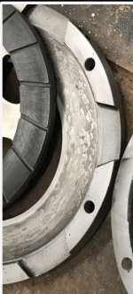

Guten Abend,
mit den hier gezeigten Kupplungsteiken würde ich noch 300000 km fahren.
Das Problem ist die Schwergängigkeit.
Mädchenhand, Kupplungszug 45 Jahre alt und nicht geschmiert, krumm verlegt oder geknickt, gespart an Fett und Öl im Zug und den Gelenken.
Wer gut schmiert fährt gut
Vitus

Das mit der Mädchenhand stimmt auffallend.;)
Deshalb werde ich eine andere, laschere Tellerfeder einbauen. Denn Hebel, Zugverlegung (neue) und Gelenke waren vor Ausbau des Getriebes peinlich genau geprüft und geschmiert worden.
Mich hat nur das etwas „sparsame“ Tragbild verwundert. Da ist eventuell zuviel Wärme auf wenig Fläche.

Ich würde dir Mut machen die Reibscheibe gescheit anzupassen, sodass sie auf beiden Seiten ganz trägt.

Mit deinem nur teilweisen Tragbild, wirst du natürlich einen weiteren Kupplungsbereich haben, weil mit wenig Luft und Verformung bei glatter goßer Anlage zwischen Fest und ausgerückt nur 1 CM verbraucht wird, zumindet ist das bei meiner nun so.
