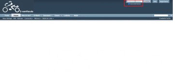

Tach Tanne,
setzte mal bitte den Haken bei Angemeldet bleiben?, dann klappts auch mit dem Umlauten und der Text wird lesbar. ;)
