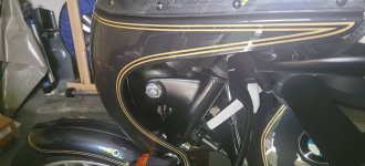

Nicht Original, aber viel haltbarer
1. Decklack
2. Linierung
3.Klarlack
Habe ich gerade an meinem S-Cockpit machen lassen.
Die Linierung habe ich bei H. Schönfisch, www.pinsellinierung.de machen lassen.
Montags gebracht und Freitags geholt👍 und keine 4 Monate wie irgend anderswo.
Gruss Olli
Da an meinem alten S-Cockpit die alte Goldlinierung schon mit Klarlack abgedeckt war, hat H. Schönfisch anhand meiner alten Lackierung zum Vergleich das Gold so angemischt, das es wieder passt.
Denn Gold ohne oder mit Klarlack versehen sieht anders aus.
Mir ist der Schutz der Linierung wichtiger als die Originalität.
