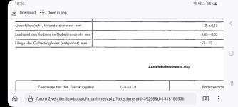

Hab grad mal nachgesehen und festgestellt dass im WHB ziemlicher Blödsinn steht.
Als Anlage ein Auszug aus den BMW Technik Schulungsunterlagen. Dabei gilt das angegebene Maß als Mindestmaß, die +12mm sind für die Neuteile als Maß angegeben.
Ich bitte dass in der Techbase entsprechend zu ergänzen und zu speichern.

Hab eine Zusammenstellung der Federlängen hier im Forum gefunden - was mich interessiert ist die mögliche Abweichung der Federlängen voneinander.
Für die /5 ist beispielsweise für die Drahtstärke 4,0 mm von 567+10mm und für die Drahtstärke 4,25mm 543+12mm angegeben.
Mir ist nicht klar, ob es sich bei den +10 resp. +12mm um maximale Abweichungen der Federlängen in einer Gabel?

Alles zwischen 567 und 579 kannst Du verwenden.
Wo die 10mm herkommen weiß ich nicht. Bmw gibt 12 an. Aber auf die 2mm ist auch gepubt...;)
