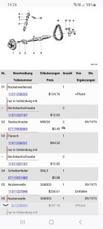

Habe mir einen neuen Lagerschild montieren lassen und nun passen die Sechskant schrauben nicht rauf, ich kann das Zahnrad nicht stehen, Lagerschild ist die Sechskantschrauben Variante, alles original BMW, Lagerschild ist richtig montiert, liefert BMW Falsche Schrauben?! Oder geht es sich wenn man es mit Drehmoment anzieht gerade noch so aus?

Falsches Lagerschild auf der NW, die 1. hatten Senkkopfschlitzschrauben dort. Dann passt das. Warn Spezi am Werk...
Es geht sich nur um die Schrift auf der Schraube die raussteht nicht aus. Ich könnte es abschleifen, aber bei Wärme dehnen sich die Schrauben ja auch aus, darum bin ich mir unsicher. Und es waren Senkkopf Inbus schrauben, ich habe extra den neuen Lagerschild montieren lassen, da BMW nur mehr den für die alte NW liefert. Der Lagerschild mit den Sechskant schrauben kam ab 1976 Serienmäßig und wurde auch bei allen /7 verbaut, die alle Duplex Ketten hatten. Bei der R60/7 meines Vaters ist es auch so, aber bei den Schrauben bin ich mir wiegesagt unsicher. Zahnrad wurde bei der Lagerschild Änderung auch nicht geändert soweit ich weiß

Ist so. Duplex 2,2mm, Simplex 3,6mm.
Ergo: Kopf der verwendeten 6kt-Schrauben etwas flacher machen und gut. Diese dehnt sich in der Wärme nicht mehr aus als das Kettenrad.
War beim Zusammenbau meines /5 Motors auch so...das alte Duplexrad ging problemlos vorbei, das neue dann nicht. Ich habe dann die flachen Schrauben genommen, wie sie zu den Gussnockenwellenlagern gereicht werden, als Beispiel HIER
