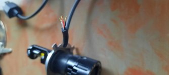

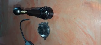

- Bei uns hat sich eine 'Birne' aus der Schachtel raus direkt aufgelöst (das Kabel ist ohne Zugentlastung oder irgendwas im Gehäuse verbaut, Anschluss drei Käbelchen)
- In die großen Töpfe a la alles ab /7 passt es
- Hinter den Bügel der festen HPN Verkleidung passt es nicht, zumindest in der vom Konstrukteur vorgesehen Art und Weise - nicht
- man könnte die Lampe im ganzen einsetzen, kommt dann aber mit den Drähten schlecht am Lüfter hinten drauf vorbei, und müsste die schöne Gummiabdeckkappe weglassen
- oder man montiert die - schlau gemachte - Grundplatte im Reflektor, kommt dann aber bedingt durch die Baulänge, nicht in die Gummikappe, am Halter vorbei ins Gehäuse rein...
Test mit Brotdose folgt; vieleicht hat das Ding ja den Vorteil, das der stets feuchte G/S Tacho jetzt dann immer trockengepustet wird...

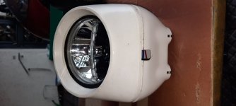

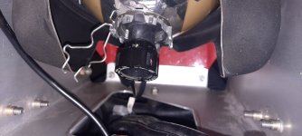

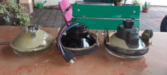

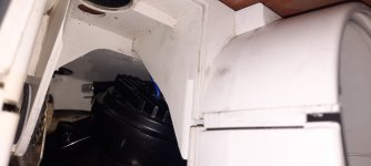

Brotdose:
Es hat halt alles seine Vor- und Nachteile...
- die leichteste Lösung ist der originale Scheinwerfer
- die schwerste die LED Komplettlösung
- die eleganteste in der Mitte, mit der grössten Bautiefe, und ja, wegen der fehlenden Zugentlastung bin ich ein wenig beleidigt...
Mit der Nightbreaker wird es hinten an dem Steg in der Dose recht eng...

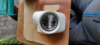

AW: LED-Einsatz für G/S Brotdose

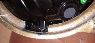

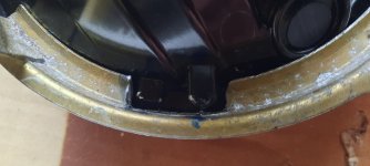

Welchen LED-Scheinwerfereinsatz hast du denn da in der Brotdose?
Ist der Einsatz Plug & Ride?

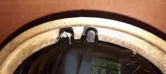

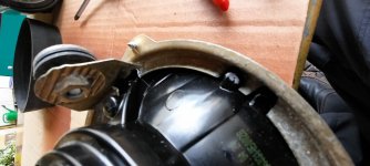

Jein.
Der Einsatz ist vom Tantchen Louise, und in den originalen Haltering des originalen Reflektors eingebaut. Um das gut hinzubekommen musst du ein paar Stellen erweitern/ausfeilen (ich glaub, da gabs hier mal nen Fred der mich auf den Weg gebracht hat).
Also:
- den Grundring so ausfeilen das der Scheinwerfer sauber ausgerichtet ist
- fixiert wird es mit dem originalen, schwarzen Ring aussen drüber
- Gummiring
- Maske drauf
Bertl
