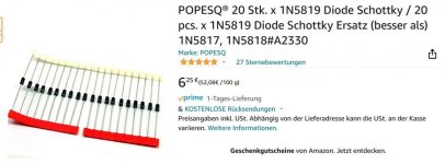

Hallo Werkzeugmacher,welche Dioden hast du verbaut und wo bekommt man die?:nixw:
Habe ähnliches vor,aber habe damit bisher noch garnicht begonnen;;-)
Schönen Abend noch)(-:
