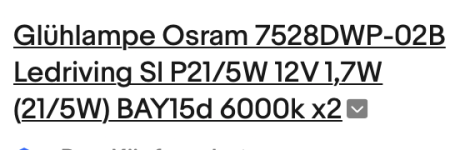

Plug'n'play- Lösung: Im Doppelpack 18,-- in der Bucht; leuchtet hell wenn es soll, was will man mehr

Ich hatte mir in der letzten Zeit mal fünf verschiedene aus der „E-Bucht gefischt“ und am Rücklicht
des PKW sowie an den Motorrädern getestet und habe jetzt diese auf dem Bild in der GS verbaut
weil die den Wechsel von Licht auf Bremslicht am besten kann und nur etwas heller ist als die originale
Birne. Die oben gezeigte mit den gelben „Fäden“ hat fast keinen Unterschied wenn das Bremslicht
angeht… das wäre MIR zu gefährlich!

Klick
Ich hoffe das passt jetzt so? Kann natürlich bei jedem anderen Anbieter gekauft werden!
