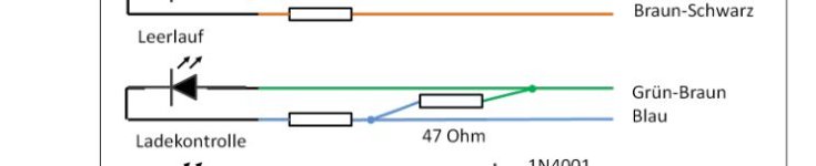

Ich habe die nach dieser Anleitung verbaut.

Wie Stefan schon geschrieben hat: Stell mal deinen Schaltplan ein - nicht den von mir kopierten.
Hab ich anbei angehängt. Hab ich bei Amazon gekauft. Ich habe noch andere T10 LED vom aufbau her gekapselt, jedoch habe ich dort ebenfalls das gleiche Resultat.
In der Zeichnung ist ein schöner Vorwiderstand von 680 Ohm. Solche "glühlampenkompatiblen LED-Ersatzlampen" sind auch zum direkten Anschluss (ohne Vorwiderstand) gedacht.
Mein Schaltung orientiert sich an der Vorgabe aus der Anleitung, ich wüsste jetzt nicht was du mit meinem Schaltplan meinst. ?(
