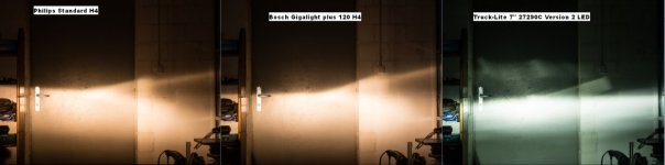

Kleine Vergleichsreihe in einer Garage an einer grauen Türe und rechts davon einer weissen Wand. Distanz ca. 3m. Der Schattenwurf unten links auf zwei der Bilder ist vom Werkstattstuhl, der nicht bei allen drei Aufnahmen exakt am selben Ort gestanden ist. Scheinwerfer 7".
Fixer Weissabgleich, fixe ISO, Belichtungszeit und Blende. Kamera auf Stativ.
Bild 1: Alle drei Systeme nebeneinander
Bild 2: Standard Philips H4 [SUP]1)[/SUP]
Bild 3: Bosch H4 Gigalight plus 120 mit relativ kurzer Lebenserwartung
Bild 4: Truck Lite 27290C, runde 7" Version 2, von Hand hingehalten
1) Einsatz sitzt leicht verdreht (links zu hoch)
Bilder und Informationen von FranzG
