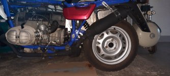

War grad im Atelier für angewandten Wahnsinn...
Stimmt, diese hier (Neuaufbau, unverranzt) hat tatsächlich nur 36 mm (ist mir nie aufgefallen).
Die am anderen Gespann hat durchgehend 38, aber auch vorn eine andere Form. Könnten nach Schnellrecherche welche / ältere von Boxup sein; wie die zu mir gekommen sind? Kombiniert mit Y Rohr (das sicher von Boxup, gebraucht erstanden) tut die an einem 800er wie sie soll; mir ist auch die fast ein wenig zu krachig...

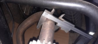

Und noch ein Bild von der G/S VA Anlage. 38 mm durchgehend, ohne Interferenzrohr. Soll wie sie tut, könnte jetzt nicht behaupten das der Motor leistungsmässig stark nach oben streut ;)
Herbert
