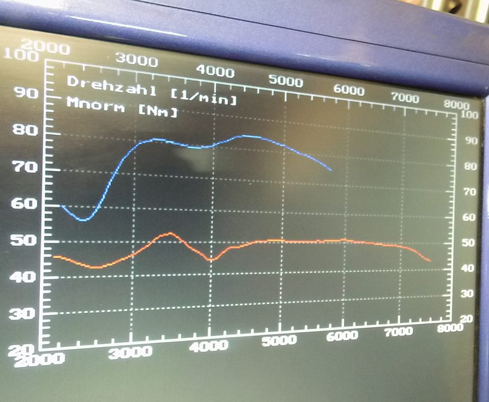

R80GS
Eingangsmessung gegen die ersten Tests mit dem Siebenrock Kit.
Zylinder, 2in1 Auspuff, geänderte EMV Nocke, Köpfe bearbeitet.
Der Vergaser ist ausgejackelt und ich habe noch mit der Einfachzündung gemessen.
Vergaser und Ventile sind Serie.
Ulf
Hallo Ulf,
falls du das Drehmomentloch bei 4000 in den Griff bekommst, dann sach mal bescheid. In gewissen Setups immer das gleiche Problem an dieser Stelle. Mein Motor überfettet da ordentlich, was nicht durch Vergaserabstimmungen in den Griff zu kriegen war. Irgendwann hab ichs aufgegeben, weil ich auch mal fahrn wollte... Dummerweise ist das der Drehzahlbereich, bei dem man im Mittelgebirge um die Kurve kommt und zum Beschleunigen Druck braucht.

so habe ich sie jetzt rausgegeben.
Die Hauptdüse ist einen Tick zu groß und bei der Zündkurve geht auch noch ein bißchen was. Wir reden hier aber von vielleicht 2PS und 2 Nm. Der Begrenzer steht auf 7000.
Hallo Ulf,
nicht schlecht, hast Du auch mal die Werte am Hinterrad, also die echten Messwerte ohne irgendwelche Mathematik?
Und, ich seh ja grad, das das nicht Leistung und Drehmoment, sondern nur das Drehmoment der Eingangs- und der Ausgangsmessung ist.
Gruß vom neugierigen
Holger
Moin
das ist Drehmoment an der Kupplung nach DIN vorher/nachher.
Am Hinterrrad waren das nach dem Tuning ca. 85Nm.
Ulf
