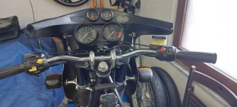

Hai,
ich habe den originalen Lenker der R75/6 drauf. Passt bestens!

So gehts auch:
Maximale Breite mit dem Original Cockpit und dem eckigen Behälter sind 640mm, bei mir jedenfalls:
