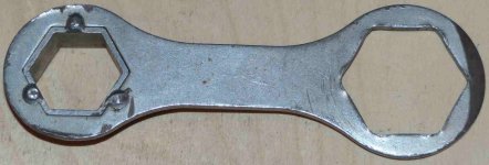

Das sind keine Muttern sind Federlager mit Außengewinde. Wenn es eine 36er Schlüsselweite ist und im Bordwerkzeug dieser Blechschlüssel ist kriegst Du die damit auf. Brauchst dazu nur einen schweren Hammer. Hat bei mir immer geklappt.

Deine schlagende Argumente sieht man dem Werkzeug an :&&&:
