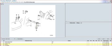

hatte eigentlich das Lenkschloss der R100R eine Abdeckung?
Der Kerbnagel ist bei mir verhanden.
Wenn ja, ist der Deckel und ein neuen Kerbnagel erhältlich?

Es gab für das runde Anschweissteil auch einen runden Deckel 51 25 1 453 158 (siehe Grafik).

Hallo Reinhard,
ich bin mir da nicht ganz sicher, da das Sitzbankschloss auch eine Abdeckkappe hat.
In der BMW Datenbank sieht es so aus, als wäre da eine Kappe dran (hier nennt es sich Abdeckring (3) ). Ich kann das Bild jedoch nicht richtig interpretieren.
In der Betriebsanleitung scheint es, als hättest du Recht.

Dieser Abdeckring soll nur das unbeabsichtigte Entfernen der Schließzylinders beim Aufsperren verhindern. Hat nichts mit der Abdeckung des Sitzbankschlosses zu tun. Nimm den Deckel 1453158, den Kerbnagel und die Federscheibe und gut ist. Und Deine Kuh wurde aufgewertet.

Meistens stimmt der ETK, wenn man die Teileverwendung benutzt. 1453158 wird auch bei 247/85, K100 und K75 verwendet, nicht aber bei der R100R.
Ist halt so. Kann man aber ändern, da ja jetzt die Teilenummern bekannt sind.
