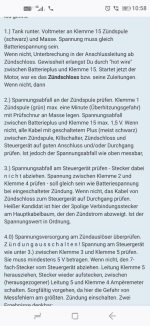

Derzeit Versuche ich mich an dieser Anleitung entlang zu hangeln, finde sie aber im Forum nicht wieder. (Edith: kein Wunder, falsches Forum).
Nichts desto trotz scheitere ich an Aufgabe 2): Soll ich die Stecker vorher abziehen?
Also schwarz auf Masse legen, um Masse zu prüfen?
Ich verstehe es nicht ...

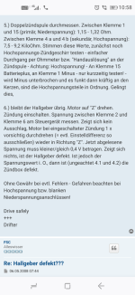

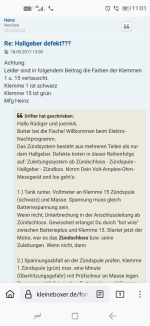

Bitte mache mal folgendes:
  • Ziehe das schwarze Kabel an (das ist das Signalkabel, geht auch zu DZM), Normalfall Klemme 1
  • Zündung an, Grün-schwarzes Kabel gegen Masse mit dem Spannungsmessgerät messen: Sollten nun Batteriespannung anliegen, Normalfall Klemme 15
  • Beide Zündkerzen müssen auf Masse mit gutem Kontakt liegen!!!!
  • Vorsicht: nun kann es heftig funken: Nun von dem anderen Ausgang (ehemals schwarzes Kabel, Klemme 1) ein Kabel anschließen und mal mit Masse kurz verbinden/nicht verbinden - funkt es nun?
  • Wenn ja
    • Zündspule, Zündkerzen, Zündkabel, Zündkerzenstecker OK
    • Zündmodul testen -> LINK
  • Wenn nein
    • Zündspule, Zündkerzen, Zündkabel, Zündkerzenstecker: Eines der Dinge ist defekt
