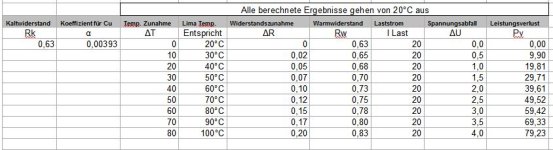

Hallo Walter,
hier mal einige Daten und Gedanken dazu.
Vor gefühlten 100 Jahren habe ich mal gelernt, dass an einer Spannungsquelle die Klemmenspannung die EMK abzüglich des Spannungsabfalls des Innenwiderstandes ist.
Hier mal ein Beispiel zur 2V-Lima.
Der Kaltwiderstand der Generatorwicklung beträgt 0,63Ohm bei 20°C
Zugrunde gelegt ist der Kaltwiderstand (Rk) bei 20°C und der Warmwiderstand bei 60°C.
Der Temperaturkoeffizent α für Kupfer ist 3,93*10-3 .
Danach berechnet sich Rw: Rw = Rk + Rk * α * ΔT
Der Warmwiderstand (Rw) der Generatorwicklung erhöht sich auf 0,73Ohm bei 60°C
Das Delta ist somit 0,1Ohm um den sich der Innenwiderstand des Generators erhöht,
verursacht durch den Temperaturkoeffizenten des Kupferleiters.
Der Temperaturkoeffizent wird bis 100°C als linear angenommen.
Der durch diesen höheren Innenwiderstand beträgt also der Spannungsabfall z.B. 2 Volt
bei einer Stromentnahme von 20 Ampere.
Im Temperaturbereich von 60°C bis 80°C stehen somit etwa 2V bis 3V weniger zur Verfügung
Ein guter Regelkreis sollte das eigentlich wieder ausgleichen können. Mit der Lichtmaschine die bis 1991eingebaut wurde dürfte das wohl nicht gut möglich sein. Die Rotor - und Statorwicklung "gibt nicht mehr her". Auch der große Luftspalt zwischen Rotor und Stator ist abträglich, muß aber wegen der Durchbiegung der Kurbelwelle so sein.
Erst mit der ab 1992 verbauten Lima mit erhöhter Wicklungszahl dürfte das gut funktionieren.
Ich frage mich auch, warum sitzt der Regler nicht als Sensor direkt an der Batterie und somit ohne die lästigen Probleme mit der Verkabelung?
Soweit von meiner Seite mal zum Nachdenken oder Kritisieren
