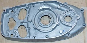

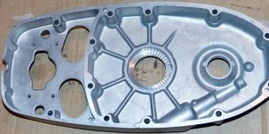

Für Dein Beuteschema: So sieht der KKD aus.

Und dann muss er noch einen elekt. Drehzahlmesser einbauen und den Lampenträger umbauen.:D
